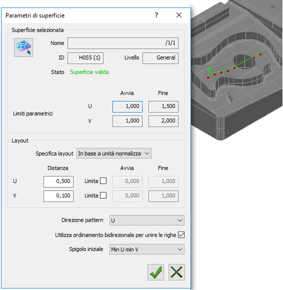

Ad esempio, solo una riga di punti sonda è visualizzata nella superficie selezionata:

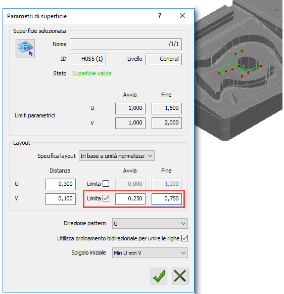

Per produrre tre righe di punti sonda, è necessario ridurre i valori da scalare. Ad esempio:
In maniera simile, se si desidera limitare il percorso sonda a solo parte della superficie, è anche necessario scalare i valori Limite. Ad esempio:
