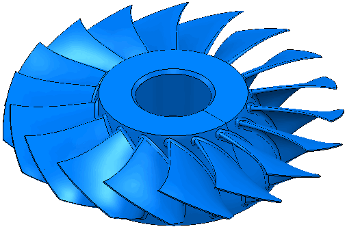

Esempio di lavorazione di una girante
Questo esempio presenta un modo per configurare e lavorare una girante semplice. In esso viene utilizzato il file Blisk_Simple.dgk nella cartella Esempi.
