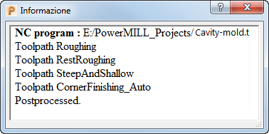

  2. Dopo aver post-elaborato i percorsi utensile, PowerMill visualizza una finestra di dialogo informativa. Fare clic su per chiudere la finestra di dialogo Informazioni.
Se il programma NC è stato post-elaborato correttamente, la relativa icona cambia da blu a verde .
Se si verificano errori, PowerMill visualizza un messaggio di errore.
