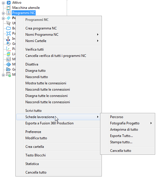

  1. Dal menu contestuale Programmi NC, selezionare Schede di lavorazione > Percorsi.
  2. Nella scheda Percorsi, premere il pulsante nel campo appropriato, quindi selezionare il template che si desidera testare.
