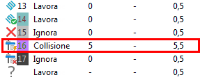

La distanza di sicurezza specificata viene associata a tutti gli staffaggi in un setup. La distanza di sicurezza dello staffaggio è aggiunta al sovrametallo del modello quando vengono calcolati i percorsi utensile nel setup.

La distanza di sicurezza specificata è rappresentata nella finestra di dialogo Sovrametallo componente da sovrametallo del gruppo 16
