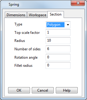

Quando si seleziona una molla di tipo poligono nella pagina Sezione della finestra di dialogo Molla, sono visualizzate opzioni addizionali:
Numero di lati - Specificare il numero di lati della molla di tipo poligono.

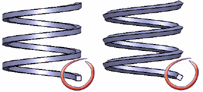

Angolo di rotazione - Specificare l'angolo di rotazione per la sezione. L'esempio seguente mostra due molle solido di tipo poligono a quattro lati. La molla sulla sinistra è stata creata con un angolo di rotazione di 0. La molla sulla destra è stata creata con un angolo di rotazione di 30.
Raggio di raccordo - Inserire un raggio per creare gli archi di raccordo tra ogni bordo dritto della molla di tipo poligono. Se questa voce è impostata su zero, non sarà creato alcun arco.
L'esempio seguente mostra due molle solido di tipo poligono a quattro lati. La molla sulla sinistra è stata creata con un raggio di raccordo di 0. La molla sulla destra è stata creata con un raggio di raccordo di 3 ed è evidenziata per mostrare i raccordi.
