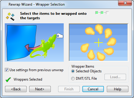

    È visualizzata la pagina Selezione dell'elemento da adagiare.
  3. Selezionare il pattern a pera delle curve appiattite. Il pattern è visualizzato nella finestra di dialogo:
  4. Accertarsi che l'opzione Usa impostazioni di appiattimento precedente sia selezionata.
  5. Fare clic su Avanti. Il pattern è proiettato sulla superficie del cono:

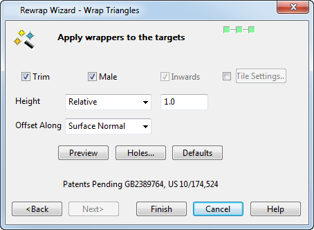

    ed è visualizzata la pagina Adagia triangoli:
  6. Fare clic su Fine.
