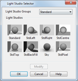

Per configurare le luci nella vista ombreggiata:
  1. Selezionare la scheda Visualizzazione > riquadro Formato > Luci per visualizzare la finestra di dialogo Selettore studio di luci:
  2. Selezionare un'opzione nell'elenco Gruppi di studi di luci:
    • Standard — Le luci di default usate nelle viste di modellazione. Le luci standard sono situate all'infinità e le loro direzioni sono specificate relativamente alla fotocamera.
    • SingleSpot — Visualizza una selezione di 8 singole opzioni di luce spot.
    • TwinSpots — Visualizza una selezione di 8 doppie opzioni di luce spot.
    • Observer - Le luci spot sono posizionate nel modella relativamente alla vista corrente. Quando si hanno posizionato le luci spot e si ruota la vista, le luci spot si muovono.
    • Custom - Visualizza gli studi di luci personalizzabili come miniature. La miniatura di una lampada da scrivania indica uno studio di luci non usato.
      Come creare uno studio di luci personalizzato:
      1. Selezionare la miniatura di una lampada da scrivania.
      2. Fare clic su Modifica per visualizzare la finestra di dialogo Modifica luci.
        Usare questa finestra di dialogo per personalizzare lo studio di luci selezionato.
      3. Fare clic su OK per salvare lo studio di luci personalizzato e chiudere la finestra di dialogo.
  3. Selezionare la direzione delle luci nell'area Studi di luci. Ogni opzione del Gruppo di studi di luci ha delle opzioni sugli studi di luci associati. Il gruppo di studi di luci di default è Standard; contiene i set luci seguenti:
    • Norme
    • StdLeft
    • StdRight
    • StdCentre
    • StdTop
    • Sky
    • StdPixel
  4. Fare clic su OK per accettare le modifiche e chiudere la finestra di dialogo. Le modifiche sono visualizzate sull'oggetto nella finestra grafica.
