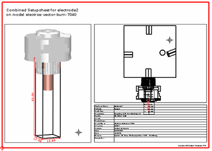

È possibile creare un foglio di lavorazione che visualizza sia una vista Dettagli, sia una GA. È possibile configurare questo foglio allo stesso modo degli altri fogli di lavorazione.

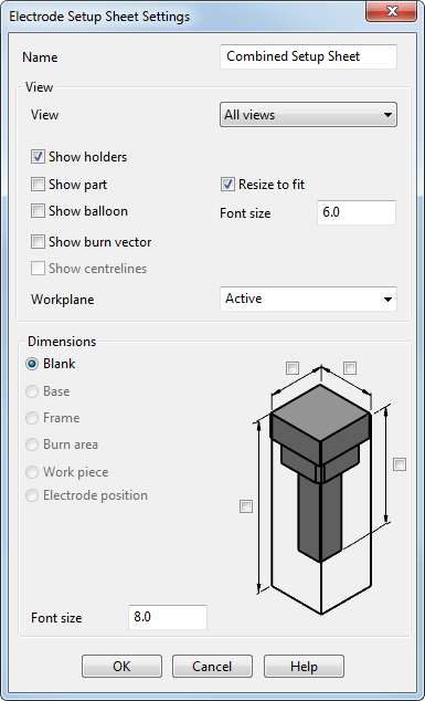

- Selezionare l'opzione Combined Setup Sheet. Se si desidera apportare modifiche alle opzioni visualizzate, fare clic sul pulsante Puntini di sospensione
per visualizzare la finestra di dialogo Impostazioni foglio di lavorazione dell'elettrodo.
- Creare o modificare l'elettrodo. Accertarsi che l'opzione Genera foglio di lavorazione sia selezionata nella pagina Opzioni generali della Procedura guidata. Quando si fa clic su Fine, è creato un foglio di lavorazione extra che visualizza sia una vista Dettagli, sia una GA.
