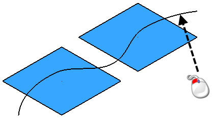

  6. Selezionare le superfici e i solidi che si desidera limitare. Le superfici e i solidi limitano fino all'oggetto wireframe, e dei contorni di ritaglio sono creati lungo di essi.
    Utilizzando l'esempio seguente, selezionare a casella le superfici.

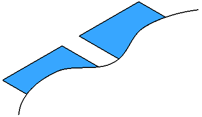

    Le superfici sono ritagliate come mostrato:
    Se l'oggetto wireframe proiettato non incontra i bordi delle superfici e dei solidi, i contorni di ritaglio sono estesi automaticamente per incontrare i bordi.

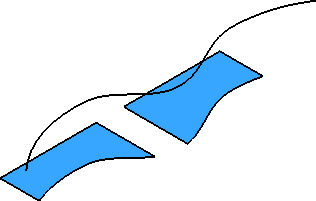

    Utilizzando l'esempio precedente, selezionare a casella le superfici.
    Nota: Se l'oggetto wireframe proiettato non incontra i bordi delle superfici e dei solidi, i contorni di ritaglio sono creati automaticamente attraverso l'estensione per incontrare i bordi.
