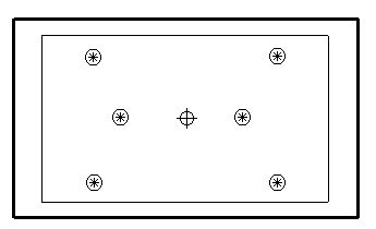

Il modello seguente fa parte di un assieme in una vista attiva. È la vista di una piastra di estrazione in un portastampo:

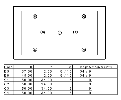

La scheda seguente è creata per i fori nella piastra di estrazione:
Se l'impostazione Fori da includere è selezionata dalla pagina Scheda della finestra di dialogo Opzioni, solo i fori che sono normali alla vista sono inclusi nella scheda.
Solo i fori dei componenti selezionati sono inclusi nella scheda. Se non è selezionato nessuno, sono inclusi i fori di tutti i componenti.
A ogni foro è assegnata un'etichetta nella vista. Tutti i fori dal diametro delle stesse dimensioni iniziano con la stessa lettera e hanno la stessa colonna Commento.
Se i fori giacciono nella stessa linea e hanno lo stesso diametro, è assegnata loro la stessa etichetta.
I fori passanti sono ora contrassegnati con un asterisco * nella scheda.
La scheda visualizza le etichette, i centri, i diametri e la profondità dei fori. Se un foro è rastremato, ha due diametri.
