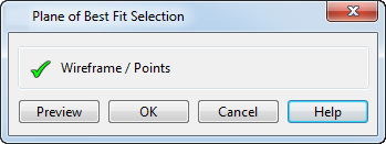

Se si fa clic su Avanzate nella finestra di dialogo Generatore intelligente di superfici durante la creazione di una superficie utilizzando l'opzione Piano di Best-fit, viene visualizzata la finestra di dialogo Selezione del piano di Best-fit. Utilizzare questa finestra di dialogo per selezionare oggetti wireframe o punto e creare il piano.
- Wireframe/Punti - Selezionare oggetti wireframe o punto, se non sono già stati selezionati. È anche possibile modificare la selezione.
- Anteprima - Visualizza il piano creato usando la selezione corrente. È possibile modificare la selezione fino a quando si è soddisfatti del piano visualizzato in anteprima.
- OK - Salva il piano primitivo creato e chiude la finestra di dialogo.
