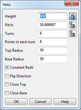

  3. Usare la finestra di dialogo Elica per specificare le quote sulla curva a elica:
    1. Inserire l'altezza verticale globale dell'elica.
      È misurata dal punto di origine.
      Nota: In alternativa, modificare l'altezza dell'elica trascinando dinamicamente la maniglia a freccia in cima all'elica:
      Nota: L'altezza, il passo e il numero di giri sono correlati. Se si modifica un valore, occorre modificare anche un altro valore per mantenere coerente la definizione dell'elica.
    2. Inserire un valore per il passo per specificare la distanza verticale tra giri consecutivi.
    3. Inserire il numero di giri desiderati nell'elica.
    4. Fare clic sul pulsante per bloccare o sbloccare l'altezza, il passo, e il numero di giri dell'elica.
      Quando una quota è bloccata, non subirà modifiche quando si cambia un'altra quota. Per esempio, se l'altezza è bloccata e l'utente modifica il passo, il numero di giri cambierà per mantenere coerente la definizione.
      Nell'esempio seguente, l'altezza è 100, il passo è 16,6, e sono presenti 6 giri:
      L'esempio seguente mostra la stessa elica con l'altezza bloccata e il passo aumentato a 30. Il numero di giri è diminuito per mantenere la coerenza:
    5. Specificare il numero di punti in ogni giro.
      L'aumento del numero di punti per giro determina un aumento dell'accuratezza della curva prodotta.

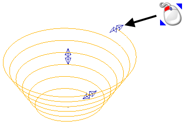

    6. Inserire un valore per specificare il raggio superiore; il raggio in cima all'elica.
      Nota: In alternativa, modificare il raggio superiore dell'elica trascinando dinamicamente la maniglia a forma di freccia in cima all'elica:

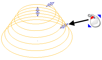

    7. Inserire un valore per specificare il raggio base; il raggio alla base dell'elica.
      Nota: In alternativa, modificare il raggio base dell'elica trascinando dinamicamente la maniglia a forma di freccia in fondo all'elica:
    8. Selezionare Raggi costanti per far sì che il raggio base e quello superiore restino uguali.
    9. Selezionare Inverti direzione per invertire la direzione dell'elica tra in senso orario e in senso antiorario.
    10. Selezionare Chiudi cima per creare un loop chiuso a 360 a un'altezza costante attorno alla cima dell'elica.
    11. Selezionare Chiudi base per creare un loop chiuso a 360 a un'altezza costante attorno alla base dell'elica.
    12. Fare clic su OK per applicare le modifiche e chiudere la finestra di dialogo.
