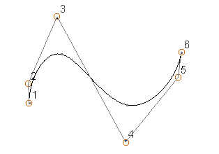

Per creare una curva B-spline:
  1. Fare clic sulla scheda Wireframe > pannello Crea > Curva > B-spline.
  2. Immettere le posizioni sui punti della curva.
    Mentre si inseriscono i punti chiave, è visualizzata una curva a elastico che mostra la modalità di formazione della curva.
