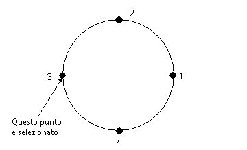

È possibile rinumerare i punti in una curva in modo che il punto selezionato diventi il punto numero uno. La curva deve essere chiusa.
Per rinumerare una curva:
  1. Selezionare il punto che si desidera numerare come uno. Ad esempio:

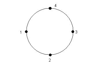

  2. Fare clic sulla scheda Gestisci > riquadro Modifica > Rinumera.
    Il punto selezionato è rinumerato come 1, e gli altri punti sono rinumerati come pertinente:
