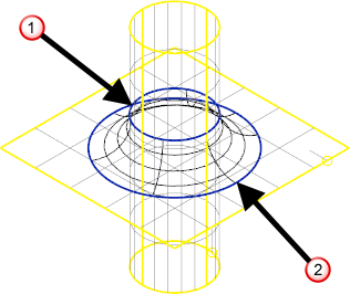

Molti oggetti sono costituiti da diverse superfici, alcune delle quali sono ritagliate. È possibile specificare tali oggetti per mezzo di superfici regolari, oltre a un set di contorni di ritaglio per ogni superficie, in modo che quando l'oggetto è disegnato, il ritaglio è eseguito automaticamente.
Un contorno di ritaglio, o un set di contorni di ritaglio, su una superficie definiscono la regione di ritaglio di una superficie.
Nelle superfici visualizzate, sono presenti due contorni di ritaglio: uno sul cilindro
e l'altro sul piano

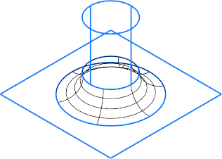

È possibile ritagliare tali superfici per ottenere quanto segue:
