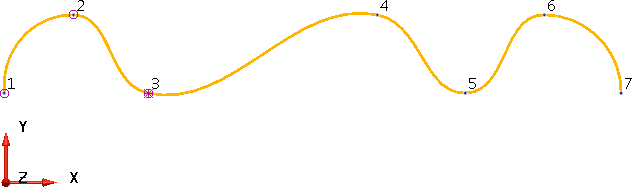

  1. Selezionare uno o più punti sulla curva o Power Surface.
    L'ultimo punto selezionato è usato quando si spostano i punti nello spazio di lavoro Assoluto e Piano di lavoro.
    Per modificare l'ultimo punto selezionato, premere Ctrl + fare doppio clic su un altro punto nella selezione.
    In questo esempio, il punto 3 è l'ultimo punto selezionato.
