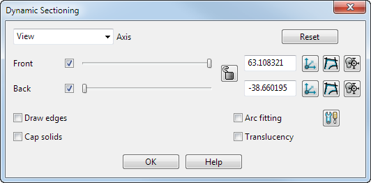

  4. Usare la finestra di dialogo Sezionamento dinamico per praticare dinamicamente sezioni nel modello:

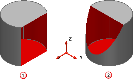

  5. Selezionare l'asse nell'elenco a discesa. Questa operazione determina l'orientamento dei piani anteriore e posteriore.
    Attorno a Y significa ruotare il piano di sezionamento attorno all'asse Y del piano di lavoro assoluto o attivo. Questa opzione è usata per gli elementi circolari centrati sul piano di lavoro o l'origine assoluta. In questo caso, il piano di sezionamento offrirà viste della sezione trasversale ad angoli particolari.
    Asse Y selezionato.
    Attorno a Y selezionato.

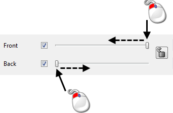

  6. Specificare i piani di sezionamento da usare selezionando Danti, Dietro o entrambi.
  7. Tenendo premuto il tasto sinistro del mouse, trascinare il mouse per spostare un dispositivo di scorrimento. Mentre si sposta il dispositivo di scorrimento, la posizione del piano di sezionamento è spostata per visualizzare una sezione del modello.
    Se necessario, fare clic su Reimposta per ripristinare la posizione predefinita dei piani di sezionamento o la vista corrente.
  8. Fare clic su per bloccare i piani di sezionamento, in modo che entrambi i piani Davanti e Dietro mantengano la stessa distanza relativa. indica che i piani sono bloccati.
  9. Se necessario, modificare la distanza del piano Davanti o Dietro dall'origine.
  10. Se necessario, fare clic su per creare un piano di lavoro nel piano di sezionamento. Sono presenti pulsanti separati per i piani anteriore e posteriore.
  11. È anche possibile fare clic su per posizionare i piani anteriore e posteriore su una posizione selezionata con il Cursore intelligente.

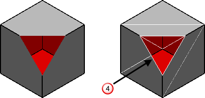

  12. Fare clic su per creare un wireframe dell'intersezione tra il modello e il piano di sezionamento . Sono presenti pulsanti separati per i piani anteriore e posteriore.

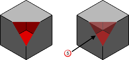

  13. Le seguenti opzioni determinano l'aspetto del piano sezionato:

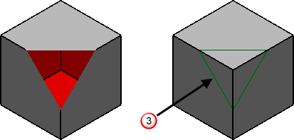

    Disegna bordi - Selezionare questa opzione per tracciare i bordi della sezione, come mostrato in .
    Trasparenza - Selezionare questa opzione per tracciare la sezione trasparente, come mostrato in .

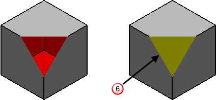

    Chiudi solidi - Selezionare questa opzione per visualizzare una chiusura sul solido nel punto in cui si interseca con il piano di sezionamento .
  14. Selezionare l'opzione Adattamento arco per applicare automaticamente l'adattamento arco a qualsiasi curva creata usando la finestra di dialogo. È anche possibile fare clic sul pulsante Opzioni Adattamento arco per aprire la finestra di dialogo Adattamento arco.
  15. Fare clic su Chiudi per chiudere la finestra di dialogo e ripristinare i piani di sezionamento.
