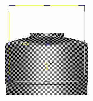

- Radialmente - Questa opzione funziona meglio con oggetti di destinazione di forma quadrata:
- Lungo l'asse X del piano di lavoro - Questa è l'opzione di default. Offre linee più dritte e una spaziatura più uniforme lungo l'asse X dell'oggetto di destinazione:

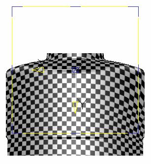

- Lungo l'asse Y del piano di lavoro - Offre linee più dritte e una spaziatura più uniforme l'asse Y dell'oggetto di destinazione:

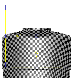

- Globalmente (scelta consigliata) - minimizza la distorsione in modo uguale sopra l'intera superficie, preservando il più possibile la forma dell'elemento da adagiare. Quando questa opzione è selezionata, Precisione adagiamento non è disponibile.
Suggerimento: Questo metodo è idoneo solo per destinazioni aperte; la destinazione non può essere chiusa o tubolare. La destinazione può contenere fori.
