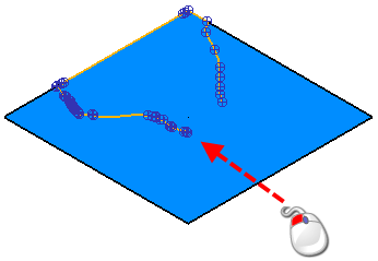

Se si tenta di schizzare al di fuori della superficie selezionata, la curva è ancorata al bordo, come mostrato qui di seguito:
È possibile modificare la curve Bézier nel modo normale; tuttavia, non è possibile spostare un punto su una posizione all'esterno della superficie.
