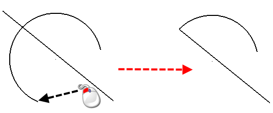

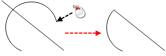

Per limitare oggetti wireframe utilizzando un altro oggetto wireframe:
- Selezionare l'oggetto wireframe da usare come oggetto di taglio
- Fare clic sulla scheda Modifica > pannello Limita > Selezione per visualizzare la barra degli strumenti Limita selezione.
- Per mantenere una copia del wireframe da limitare, fare clic su Mantieni originale
. Il pulsante passa a
per riflettere la selezione.
- Fare clic su Modalità Limita
e selezionare l'oggetto wireframe che si desidera limitare. L'oggetto selezionato si estende o è ritagliato automaticamente fino all'oggetto di taglio.

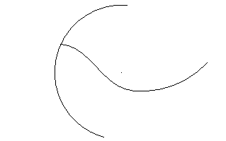

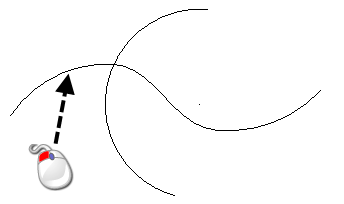

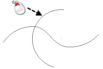

È anche possibile usare l'opzione Selezione per limitare due pezzi di wireframe anche se non si intersecano:
- Creare due oggetti che non si intersecano.
- Ruotare la vista in modo che gli oggetti wireframe appaiono intersecanti.
- Fare clic sulla Scheda Modifica > pannello Limita > Selezione per visualizzare la barra degli strumenti Limita selezione.
- Selezionare uno degli oggetti come elemento di taglio.
- Selezionare l'altro oggetto da limitare.
Il secondo oggetto è ritagliato fino all'intersezione nella vista.
