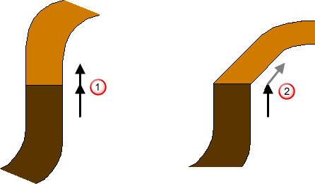

Questa opzione consente di verificare l'uniformità delle superfici. Ombreggia le superfici in fasce di colore per mostrare il grado di levigatezza delle superfici e con quanta uniformità si uniscono insieme. Questo tipo di ombreggiatura mostrerà le seguenti discontinuità nella superficie:

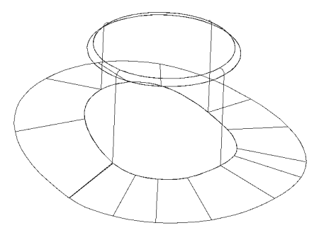

Supponiamo di avere le seguenti superfici visualizzate sullo schermo.

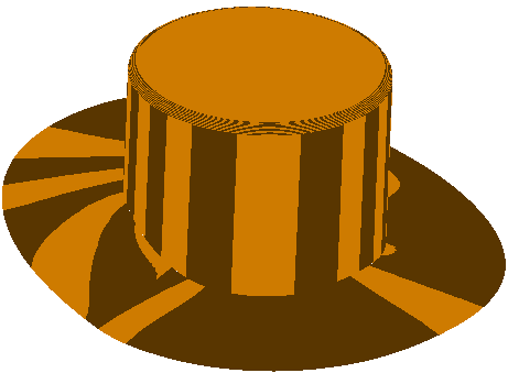

    L'ombreggiatura è aggiornata, mostrando le fasce di colore che si muovono sulle superfici. Le superfici sono ombreggiate in modo simile a quelle mostrate qui di seguito.
Le superfici sono ombreggiate con due fasce di colore. Esse controllano l'uniformità delle superfici e il punto di unione tra le superfici.
