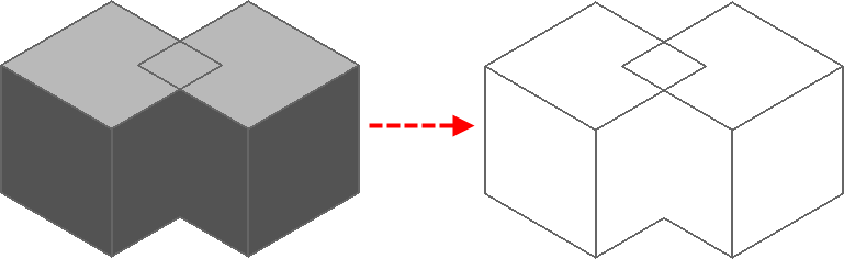

Usare l'opzione Linea nascosta per visualizzare una rappresentazione wireframe del modello. Le linee che non sarebbero visibili dal punto di vista corrente non sono visualizzate.
Per usare l'opzione Linea nascosta:
  1. Visualizzare le superfici che si desidera elaborare nella schermata.
  2. Selezionare la scheda Vista > riquadro Aspetto > Wireframe > Linea nascosta.
    Le superfici mostrano solo tali linee dal proprio punto di vista. Quando si ruota il modello, tali linee sono rimosse mentre spariscono dalla vista e ritracciate quando sono appaiono di nuovo nella vista, per esempio:
Questa operazione equivale a fare clic sul pulsante Linea nascosta della barra degli strumenti Viste.
