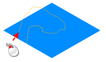

Usare questa opzione per schizzare una curva Bézier. Lo schizzo di una curva consente di fare clic e trascinare il mouse per specificare il percorso della curva. PowerShape consente quindi di aggiungere automaticamente punti chiave alla curva.
Per schizzare una curva Bézier:
  1. Fare clic sulla scheda Wireframe > riquadro Crea > Curva > Schizza.
  2. Trascinare il mouse per iniziare a schizzare una curva sul modello.
  3. Rilasciare il tasto del mouse per completare la curva.
    È quindi possibile modificare la curve Bézier nel modo normale.
