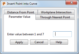

  2. Usare la finestra di dialogo Inserisci punto nella curva per inserire un nuovo punto nella curva:
  3. Selezionare una scheda per specificare il metodo di aggiunta del punto. Selezionare tra:

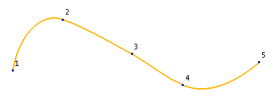

    Valore parametro - per inserire un punto presso un valore parametro specifico.
    Ad esempio, per aggiungere un nuovo punto a metà strada tra i punti 1 e 2:
    • Immettere il valore parametrico di dove si desidera giaccia il nuovo punto.
      Ad esempio, inserire un valore di 1,5. Si tratta del valore parametrico a metà tra i punti 1 e 2.

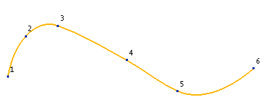

      Il nuovo punto è aggiunto a metà tra i punti 1 e 2. Questo punto è rinumerato 2 e il punto 2 è divenuto il punto 3. Il punto 2 diventa ora il punto selezionato:
    • Se si desidera aggiungere un altro punto a metà strada tra 3 e 4, occorre inserire 3,5.

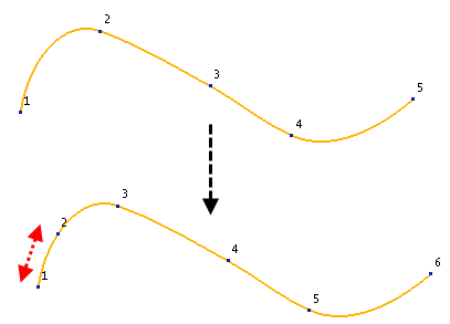

    Distanza dal punto - per immettere un punto sulla curva a una distanza specificata dal punto al momento selezionato. Se non è selezionato alcun punto, viene usato il punto 1.
    • Inserire la distanza dal punto corrente in cui si desidera giaccia il nuovo punto.
      Per aggiungere un nuovo punto 10 unità dal punto 1, specificare la distanza come 10:
