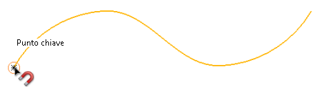

    L'icona del curva diventa una calamita e un cerchio è tracciato sul punto finale o il bordo da limitare.
