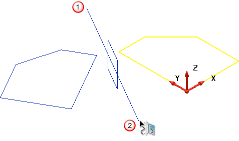

  4. Fare clic su una posizione nello schermo per definire il punto iniziale della linea .
  5. Spostare il mouse fino alla posizione . Mentre si sposta il mouse, la linea e gli oggetti specchiati sono visualizzati sullo schermo quale guida:

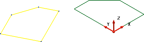

  6. Fare clic per definire il punto e specchiare gli oggetti. È visualizzata un'anteprima dell'oggetto specchiato, insieme al piano di specchiatura:
  7. Fare clic su Applica per accettare le modifiche o su Annulla.
