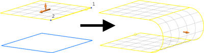

È possibile unire insieme sue Power Surface per produrre una singola superficie continua. È necessario che le superfici siano entrambe aperte o chiuse nella direzione perpendicolare alla connessione. Inoltre, le curve lungo i bordi di congiunzione devono avere lo stesso numero di segmenti.
Ad esempio:

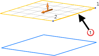

  1. Selezionare una curva di bordo sulla Power Surface da cui si desidera aggiungere.

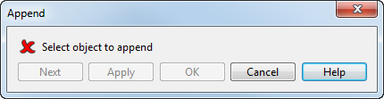

  2. Fare clic sulla scheda Strumenti di superficie > pannello Modifica > Aggiungi per visualizzare la finestra di dialogo Aggiungi:

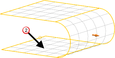

  3. Selezionare la Power Surface cui si desidera aggiungere.
    La curva selezionata della superficie principale si connette alla curva di bordo dalla corrispondenza più simile della superficie secondaria, aggiungendo una riga di patch tra le due superfici:

  8. Fare clic su OK per salvare la superficie aggiunta e chiudere la finestra di dialogo.
    La prima superficie diventa la superficie aggiunta, e la seconda è eliminata. Le spine e i contorni di ritaglio (e le loro p-curve) sulle superfici sono eliminate.
    Nota: Fare clic su Annulla per chiudere la finestra di dialogo e annullare le modifiche non applicate, tra cui l'inversione di superfici e la rimozione di spine o contorni di ritaglio.
