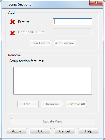

Finestra di dialogo Sezioni a strappo
Usare questa finestra di dialogo per aggiungere, modificare e rimuovere sezioni a strappo dalla vista. È anche possibile creare sezioni a strappo dai pattern fori.
Nota: Non è possibile creare sezioni a strappo in una vista non ortogonale al modello.
Feature — Selezionare una feature foro nel disegno o inserire il nome della feature. passa a quando si seleziona una feature foro valida.
Curva composta — Quando si seleziona una Feature, la curva composta corrispondente è selezionata automaticamente. passa a quando si seleziona una feature foro valida.
Cancella feature — Deselezionare le caselle Feature e Curva composta.
Aggiungi feature — Aggiungere le feature selezionata all'elenco Feature sezione a strappo.
Modifica - Selezionare questa opzione per modificare la curva composta della sezione a strappo. La curva deve restare planare e chiusa. Selezionare Fine per completare la modifica.
Rimuovi — Rimuovere la sezione a strappo selezionata dall'elenco Feature sezione a strappo.
Rimuovi tutto - Rimuovere tutte le sezioni a strappo dall'elenco Feature sezione a strappo.
Aggiorna vista — Aggiornare la vista con eventuali modifiche apportate.
OK - Contrassegnare le feature foro da visualizzare come sezione a strappo quando la vista è nascosta.
Annulla — Le eventuali feature già presenti nell'elenco Feature sezione a strappo sono mantenuta e la finestra di dialogo è chiusa.
