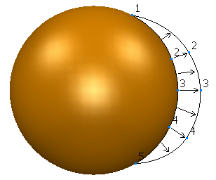

La curva di riferimento e di controllo definiscono il morfismo. Per ogni punto sulla curva di riferimento, è presente un punto corrispondente con lo stesso numero sulla curva di controllo.
La distanza e la direzione tra i due punti corrispondenti sulle due curve definisce il morfismo. Se i punti sugli oggetti selezionati giacciono sulla curva di riferimento, sono spostati fino al punto corrispondente sulla curva di controllo.
