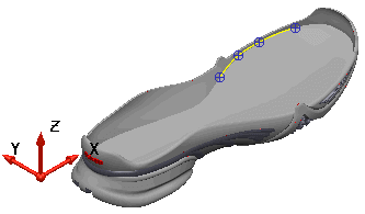

  2. Fare clic per specificare punti chiave sul modello, i quali sono uniti per formare la curva. È possibile eseguire le seguenti operazioni:
    • Premere il tasto Alt per spostare il punto sul bordo della superficie più vicino come mostrato qui di seguito.
    • Premere Ctrl + Alt per spostare il punto sul bordo della superficie mantenendo al contempo la natura diritta della curva.
  3. Fare clic su nella barra degli strumenti Accesso rapido per completare la curva. La curva Bézier ancorata giace sulla superficie come mostrato qui di seguito:
