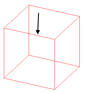

  3. Fare clic su uno degli elementi. Ad esempio:
    L'inizio di una curva composta è contrassegnato con un asterisco. PowerShape continua automaticamente a selezionare elementi dalla fine dell'elemento più vicino alla posizione di clic:
