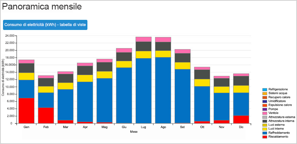

Il workflow per l'analisi del dimensionamento e delle prestazioni dei sistemi meccanici in Revit è costituito da quattro parti.
Creare un modello con elementi di costruzione (muri, pavimenti, tetti e così via), elementi di massa o una combinazione di entrambi gli elementi e specificare la posizione. |
Aggiungere sistemi dell'aria, circuiti acqua e attrezzatura zona, quindi definire le zone di sistema. Aggiunta di sistemi analitici e definizione delle zone di sistema |
Generare i vani analitici e modificare il modello analitico in base alle esigenze. |
I dati di Revit vengono convertiti in EnergyPlus, che esegue una simulazione e crea un rapporto per il riscaldamento, il raffreddamento e il flusso d'aria del progetto. |
