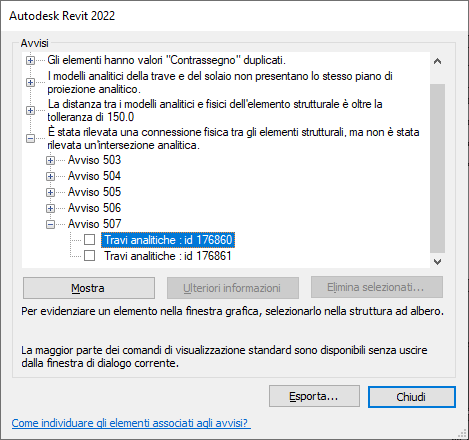

È possibile verificare l'omogeneità tra il modello analitico e il modello fisico in base alle tolleranze previste.
gruppo Strumenti modello analitico
Avviso di esempio: elemento analitico senza i parametri di struttura
Vista dell'elemento analitico senza i parametri di struttura
