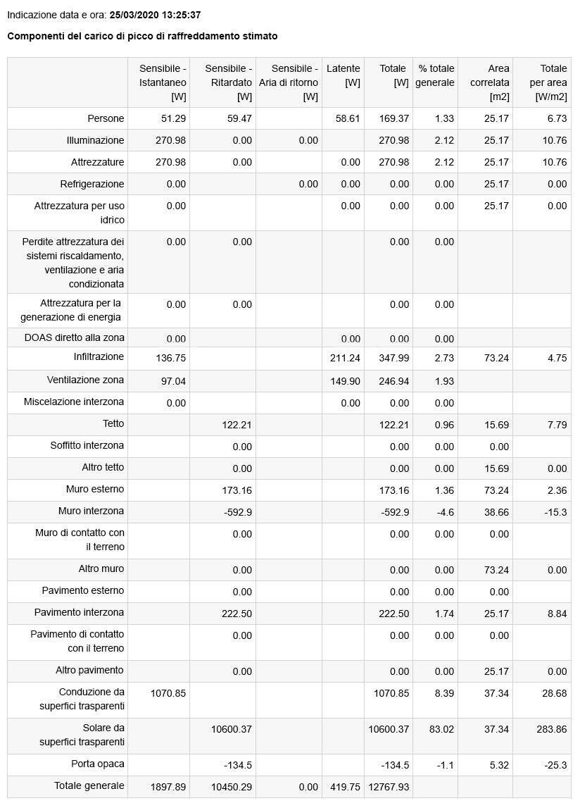

È possibile generare un rapporto dettagliato quando sono necessarie informazioni sul consumo energetico annuale.
Nel rapporto dettagliato, è possibile utilizzare il sommario per trovare una sezione specifica del rapporto.
Ad esempio, il riepilogo dei carichi dei componenti della zona contiene informazioni sul dimensionamento del riscaldamento e del raffreddamento per ogni vano analitico. Di seguito è riportato un esempio di carico di raffreddamento di picco per un vano. In questo esempio, il carico totale è 12768W.
