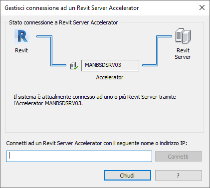

Utilizzare la seguente procedura per verificare lo stato della connessione all'Accelerator assegnato alla propria posizione (come specificato nella variabile di ambiente RSACCELERATOR2022 del sistema) e per specificare un altro Accelerator se necessario. Se si perde la connessione di rete ad un Revit Server Accelerator oppure si sceglie di non utilizzarlo, verrà stabilito un collegamento diretto ai Revit Server.
Per verificare lo stato di o modificare un Revit Server Accelerator
menu a discesa del gruppo Sincronizza
La finestra di dialogo indica l'Accelerator a cui si è connessi e il relativo stato corrente.
Una volta stabilita una connessione valida, viene visualizzata la relativa icona di stato e il nome del server viene aggiornato.
