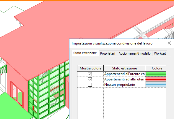

Come assegnare un colore allo stato di estrazione
- Nella barra di controllo della vista, fare clic su
Impostazioni visualizzazione condivisione del lavoro.
- Fare clic sulla scheda Stato estrazione.
- Selezionare Mostra colore per i proprietari o gli elementi desiderati che non sono attualmente di proprietà.
- Per ogni stato di estrazione, fare clic su Colore. Nella finestra di dialogo Colore, selezionare il colore desiderato e fare clic su OK.
- Per ciascun workset, fare clic su Colore. Nella finestra di dialogo Colore, selezionare il colore desiderato e fare clic su OK.
- Fare clic su Applica.
Il colore specificato per ciascun stato di estrazione viene visualizzato nel modello.
