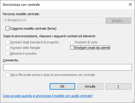

Per modificare le impostazioni di sincronizzazione con il modello centrale prima di eseguire la sincronizzazione, fare clic sulla scheda Collaboragruppo Sincronizza menu a discesa Sincronizza con centrale (Sincronizza e modifica impostazioni). Viene visualizzata la finestra di dialogo Sincronizza con centrale.
  1. Nella finestra di dialogo Sincronizza con centrale, controllare il percorso del modello centrale.
    Se necessario, fare clic su Sfoglia per specificare un altro percorso. Specificare il percorso desiderato nella finestra di dialogo Percorso file centrale e fare clic su OK.
  2. Selezionare Comprimi modello centrale per ridurre le dimensioni del file durante il salvataggio.
    Nota: La selezione di questa impostazione rallenta l'operazione di salvataggio.
  3. Nella sezione In seguito alla sincronizzazione, rilascia i seguenti workset ed elementi, selezionare una tra le seguenti opzioni:
    • Per rendere disponibili ad altri utenti i workset e gli elementi modificati, selezionare le caselle di controllo appropriate.
    • Per sincronizzare le modifiche al file centrale senza impedire le modifiche di workset ed elementi, deselezionare le caselle di controllo appropriate.
  4. Se necessario, immettere un commento di massimo 1.000 caratteri che verrà salvato nel modello centrale.
    Per visualizzare tutti i commenti, utilizzare lo strumento Mostra cronologia. Vedere Visualizzazione della cronologia dei file condivisi.
  5. Verificare che sia selezionata l'opzione Salva file locale prima e dopo la sincronizzazione con centrale per assicurarsi che venga mantenuta la sincronizzazione tra il file locale e quello centrale.
  6. Fare clic su OK.
