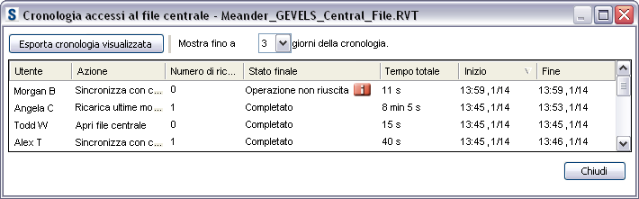

  3. Nella finestra di dialogo Cronologia, in Mostra fino a, indicare il numero di giorni della cronologia che si desidera visualizzare.
    Nella finestra di dialogo Cronologia vengono visualizzate le informazioni su tutte le azioni che interessano il file centrale per il progetto Revit selezionato. Se un'operazione di accesso al file centrale non è andata a buon fine, fare clic su per visualizzarne il motivo. Vedere Se un'operazione di sincronizzazione con il file centrale non viene completata.
Come esportare la cronologia in un file
  1. Nella finestra di dialogo Cronologia, fare clic sul pulsante Esporta cronologia visualizzata.
  2. Nella finestra di dialogo Esporta, accedere alla cartella desiderata, selezionare un file, quindi fare clic su Salva.
