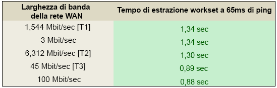

Se il volume di dati spostato attraverso la rete è ridotto, i requisiti di larghezza di banda sono modesti. In questo esempio si trasferisce un workset contenente circa 18.000 elementi. Il numero di elementi non è direttamente correlato al tempo necessario per il completamento dell'operazione. Si osservi che il tempo necessario per completare l'operazione non cambia in modo significativo con l'incremento della larghezza di banda disponibile: sebbene l'accesso avvenga tramite la rete WAN, la quantità di dati trasferiti è assai ridotta. Altre operazioni simili con un carico di rete altrettanto limitato (quali il prestito o il rilascio di un elemento) danno risultati analoghi.

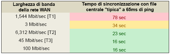

Le operazioni quali la sincronizzazione con il file centrale spostano in rete quantità di dati più importanti. In genere, la velocità effettiva disponibile ha un effetto più importante su questo tipo di operazioni. In questo esempio si esegue un'operazione di sincronizzazione con il file centrale con il trasferimento di circa 7 MB di dati attraverso la rete WAN. L'incremento della richiesta di larghezza di banda è evidente; il tempo necessario per completare l'operazione aumenta notevolmente se la larghezza di banda è limitata. Tenere presente che il volume di dati trasferito durante una sincronizzazione con il file centrale varia in base alla complessità del modello e della modifica da sincronizzare. Un trasferimento da 7 MB corrisponde in genere ad un'operazione di sincronizzazione prossima al limite massimo di volume registrato per le attività tipiche degli utenti.

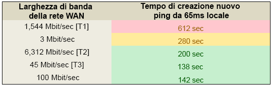

Se si eccettua il primo salvataggio di un modello centrale, in Revit la creazione di una nuova copia locale è l'operazione utente che comporta il maggior consumo di larghezza di banda. Durante tale operazione viene creata una cache per lo stato delle autorizzazioni del modello e dei relativi collegamenti: ciò richiede il trasferimento di un volume elevato di dati sulla rete WAN. In questo esempio, vengono copiati un totale di 42 MB di dati dal server host alla workstation dell'utente: 27 MB per lo stato delle autorizzazioni del modello host e 15 MB per lo stato delle autorizzazioni del collegamento del modello. Come per le operazioni con trasferimenti di volumi di dati di medie dimensioni, esiste una relazione diretta tra la velocità effettiva disponibile e le prestazioni. Per gli amministratori di rete può risultare utile calibrare la larghezza di banda disponibile sulla base della tolleranza dei ritardi da parte degli utenti durante operazioni di questo tipo.
