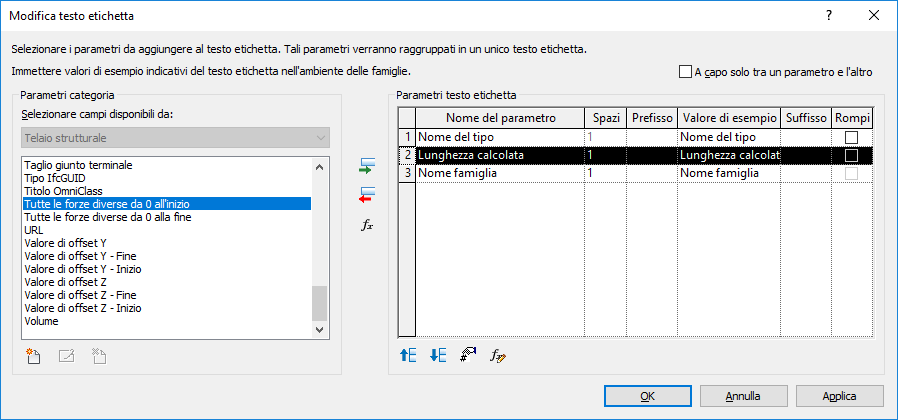

Nella finestra di dialogo Modifica testo etichetta è possibile assegnare uno o più parametri ai testi etichetta.
Nel riquadro Parametri categoria sono visualizzati i parametri del testo etichetta relativi al tipo di etichetta. Nel riquadro Parametri testo etichetta sono elencati i parametri di categoria visualizzati nel testo etichetta. Si tratta solitamente di un parametro singolo, ma è possibile creare testi etichetta concatenati molto più complessi e dettagliati.
