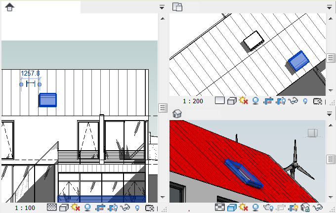

Ad esempio, affiancando le viste, quando si apportano modifiche in una vista di prospetto, è possibile vedere le stesse modifiche in una vista 3D e una vista di pianta. Nella seguente immagine, notare che il lucernario selezionato nella vista di prospetto viene selezionato anche nelle altre viste affiancate.
