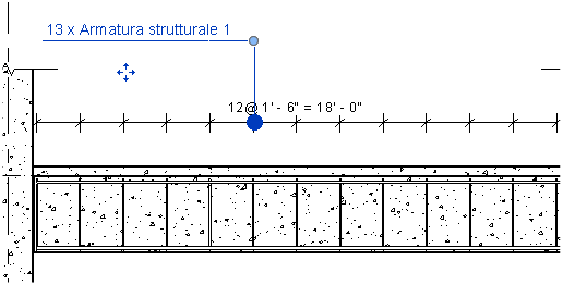

È possibile modificare le annotazioni di più armature con una procedura simile a quella utilizzata per le altre etichette.
- Nel progetto, selezionare un'annotazione di più armature.
- Fare clic sulla scheda Modifica | Annotazioni di più armature
gruppo Modifica
Seleziona etichetta.
L'etichetta viene evidenziata nell'area di disegno.
Fare clic sull'etichetta per trascinare la direttrice in un'altra posizione.
- (Facoltativo) Aprire la famiglia di etichette per la modifica. Nella finestra di dialogo Modifica testo etichetta, assegnare i seguenti parametri aggiuntivi alle etichette di quota relative all'annotazione di più armature mediante il menu a discesa Armatura strutturale:
