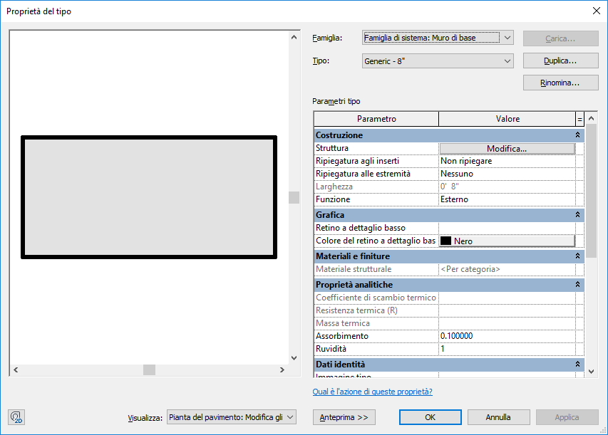

È possibile visualizzare un'anteprima dei parametri regolati e dei valori modificati per un tipo di famiglia.
La finestra di dialogo Proprietà del tipo contiene una finestra di anteprima in cui vengono visualizzati i tipi delle famiglie.
Come visualizzare l'anteprima di un tipo di famiglia
- Nell'area di disegno, selezionare un elemento appartenente al tipo desiderato.
- Nella tavolozza Proprietà, fare clic su
(Modifica tipo). Viene visualizzata la finestra di dialogo Proprietà del tipo.
- Per visualizzare o nascondere l'anteprima di un tipo di famiglia, fare clic sul pulsante Anteprima nella parte inferiore della finestra di dialogo.
Quando si modificano i parametri del tipo, l'immagine di anteprima viene modificata di conseguenza.
- Per controllare l'aspetto dell'immagine di anteprima, procedere in uno dei modi seguenti:
- Dall'elenco a discesa Visualizza selezionare una vista in modo da ottenere l'immagine del tipo di elemento in una vista diversa.
- Utilizzare le barre di scorrimento per spostare l'immagine in alto o in basso e a sinistra o a destra nella finestra di anteprima.
- Utilizzare lo strumento di navigazione SteeringWheels. Se si sta visualizzando l'anteprima di una vista 3D di un elemento è possibile utilizzare anche lo strumento ViewCube.
Di seguito è raffigurato un esempio di finestra di dialogo Proprietà del tipo relativa ad un tipo di muro, con il riquadro Anteprima visualizzato.
