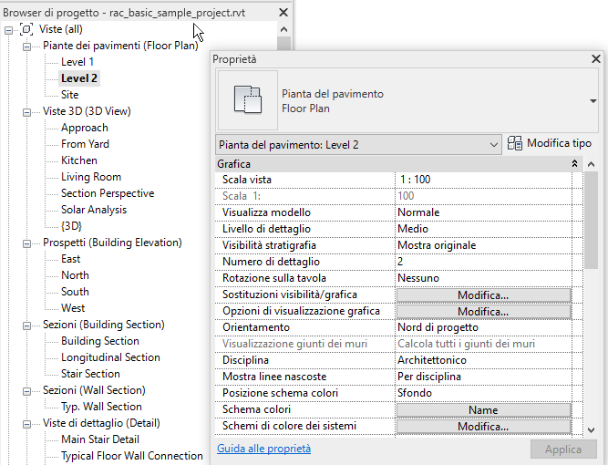

Una finestra ancorata condivide uno o più lati con le finestre e le barre degli strumenti adiacenti. Se un angolo condiviso viene spostato, le finestre cambiano forma per adeguarsi allo spostamento. È anche possibile rendere mobili le finestre in qualsiasi punto sullo schermo o spostarle in un altro monitor.
Una finestra mobile è una finestra che è stata separata dalla finestra dell'applicazione. Ogni finestra mobile può essere spostata nello schermo in base alle esigenze. Le finestre mobili possono essere ridimensionate e raggruppate.

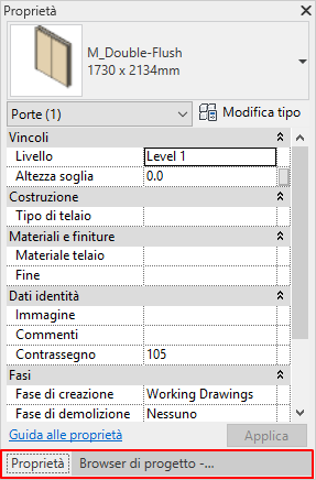

Con un gruppo di finestre, è possibile fare in modo che più finestre occupino la stessa quantità di spazio sullo schermo di una singola finestra. Quando le finestre sono raggruppate, ogni finestra è rappresentata da una scheda nella parte inferiore del gruppo. In un gruppo, fare clic su una scheda per visualizzare la finestra corrispondente. È possibile raggruppare o separare le finestre in base alle esigenze.
Nota: È possibile raggruppare le finestre dell'interfaccia utente (quali il Browser di progetto e la tavolozza Proprietà) ed
è possibile raggruppare le viste, ma non è possibile creare un gruppo contenente le viste e le finestre dell'interfaccia utente.
Nella seguente immagine, il Browser di progetto e la tavolozza Proprietà sono stati raggruppati. Notare che la tavolozza Proprietà è la scheda attiva.

Importante: Quando si spostano finestre agganciabili, è utile prestare attenzione alla posizione del cursore e alle informazioni visive. Ad esempio, si supponga che il Browser di progetto e la tavolozza Proprietà siano mobili e si desideri impilarli e ancorarli sulla sinistra. Per ancorare il Browser di progetto sulla sinistra, posizionare il cursore sulla barra del titolo e trascinare la finestra finché il cursore è a contatto con il bordo dell'interfaccia di Revit sulla sinistra. Il bordo della finestra offre un'anteprima. Utilizzando lo stesso metodo, trascinare la tavolozza Proprietà. Posizionare il cursore sul bordo inferiore della barra del titolo del Browser di progetto ancorato e verificare che nell'anteprima della finestra le tavolozze siano impilate una sopra l'altra. (Se tuttavia si posiziona il cursore all'interno della barra del titolo, sopra il bordo inferiore, le tavolozze verranno visualizzate come finestre a schede sovrapposte).
