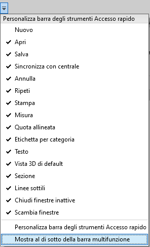

È possibile visualizzare la barra degli strumenti Accesso rapido al di sotto o al di sopra della barra multifunzione. Per modificare questa impostazione, nella barra degli strumenti Accesso rapido, fare clic sul menu a discesa Personalizza barra degli strumenti Accesso rapidoMostra al di sotto della barra multifunzione.
Nella barra multifunzione, individuare lo strumento che si desidera aggiungere. Fare clic con il pulsante destro del mouse sullo strumento, quindi fare clic su Aggiungi alla barra degli strumenti Accesso rapido.
Se sono stati rimossi strumenti di default dalla barra degli strumenti Accesso rapido, per aggiungerli nuovamente è possibile fare clic sul menu a discesa Personalizza barra degli strumenti Accesso rapido, quindi scegliere lo strumento da aggiungere.
