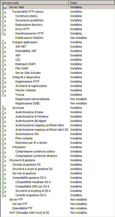

Per verificare che questi prerequisiti siano stati configurati correttamente

  6. In Riepilogo ruoli, selezionare Servizi Web (IIS).
  7. Scorrere verso il basso fino a Servizi ruolo e verificare che i servizi ruolo seguenti siano installati:
    Nota: A seconda dello stato precedente del server, è possibile che vengano installati altri servizi ruolo.
