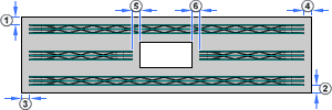

Parametri layer mesh
Nome Descrizione
Tipo di rete Specifica il tipo di dimensioni standard mesh.
Inizio offset longitudinale Specifica l'offset dall'inizio dell'armatura longitudinale alla superficie dell'host.
Termine offset longitudinale Specifica l'offset dalla fine delle barre longitudinali alla superficie dell'host.
Inizio offset trasversale Specifica l'offset dall'inizio dell'armatura trasversale alla superficie dell'host.
Termine offset trasversale Specifica l'offset dalla fine dell'armatura trasversale alla superficie dell'host.
Parametri layer trave reticolare (solo solai a travetti - disponibili nella prossima release di Structural Precast Extension for Revit 2019)
Nota: Quando l'armatura viene inclusa nell'assieme solaio a travetti, verranno collocate travi reticolari nella parte superiore del layer Transverse dell'armatura. In caso contrario, viene posizionata l'armatura della trave reticolare sulla superficie inferiore e aderente al riferimento del copriferro dell'host.
Nome Descrizione
Famiglia Specifica la famiglia dell'armatura della trave reticolare.
Tipo di famiglia Specifica il tipo di famiglia armatura della trave reticolare.
Numero Disponibile solo quando selezionato. Posiziona un numero specifico di armatura della trave reticolare per riempire l'host.
massima Disponibile solo quando selezionato. Posiziona la spaziatura dell'armatura della trave reticolare ad una specifica distanza per riempire l'host.
Distanza massima Disponibile solo quando selezionato. Posiziona la spaziatura dell'armatura trave reticolare ad una distanza massima per riempire l'host in base alla distanza tra la prima e l'ultima trave reticolare.
Direzione barra Orizzontale o verticale. Specifica l'orientamento dell'armatura trave reticolare nell'host.
Inizio offset distribuzione Specifica l'offset dalla prima istanza di armatura trave reticolare in corrispondenza della superficie dell'host.
Termine offset distribuzione Specifica l'offset dall'ultima istanza di armatura trave reticolare in corrispondenza della superficie dell'host.
Inizio offset lunghezza Specifica l'offset dall'inizio dell'armatura trave reticolare alla superficie dell'host.
Termine offset lunghezza Specifica l'offset dalla fine dell'armatura trave reticolare alla superficie dell'host.
Openings Start Offset Consente di specificare l'offset dell'armatura della trave reticolare dove inizia da un'apertura.
Openings End Offset Consente di specificare l'offset dell'armatura della trave reticolare dove inizia da un'apertura.
Ignora aperture Se selezionata, verrà posizionata l'armatura della trave reticolare tramite aperture intersecanti.
