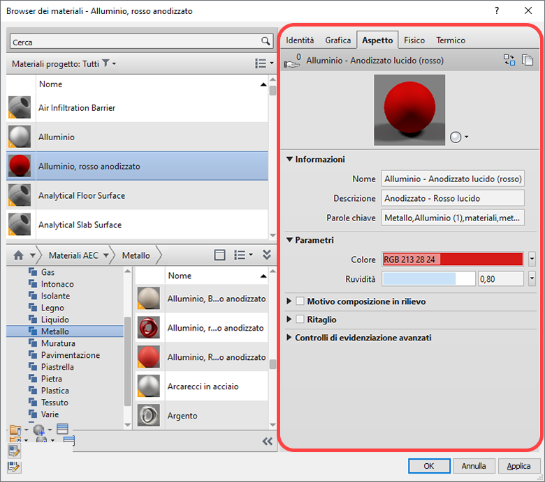

Revit LT supporta l'utilizzo di materiali per la definizione della grafica degli elementi nelle viste di progetto e dell'aspetto realistico nelle immagini di rendering. Inoltre Revit LT supporta le informazioni generali sul materiale.
Nel Browser dei materiali tali informazioni appaiono nelle schede Identità, Grafica e Aspetto del riquadro Editor dei materiali.
Tuttavia, Revit LT non supporta le seguenti proprietà dei materiali:
Si supponga di creare un progetto Revit includendo elementi con un materiale che dispone di proprietà fisiche e termiche. Quando si apre il progetto in Revit LT, le proprietà fisiche e termiche del materiale non vengono visualizzate e non sono accessibili. Tuttavia i dati corrispondenti vengono conservati. Se in seguito si torna ad aprire il progetto in Revit, sarà possibile visualizzare le proprietà fisiche e termiche del materiale.
