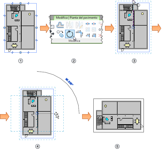

Quando si ruota una vista mediante la regione di taglio, il modello ruota in direzione opposta a quella della regione di taglio.
- Nella barra dei controlli della vista, scegliere Mostra regione di taglio
. Selezionare la regione di taglio. La regione di taglio viene visualizzata nella vista. È possibile che sia necessario ridurre la vista per vederla.
- Fare clic sulla scheda Modifica <tipo di vista>
gruppo Modifica
(Ruota). Nota: Se lo strumento Ruota non è disponibile, impostare Orientamento su Nord di progetto nella tavolozza Proprietà della vista.
- Ruotare la vista.
